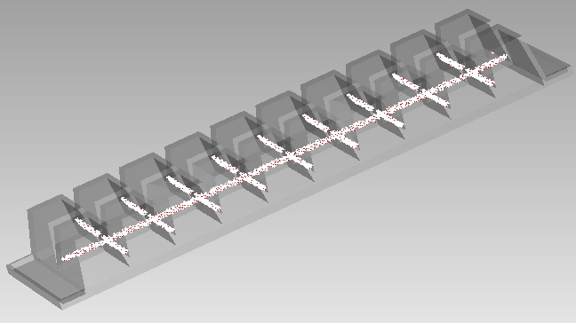

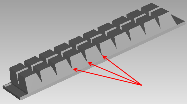

完成パーツの薄いギャップは、金型内で薄肉の金属の押し出しを使用して成形することが必要な場合があります。薄肉の金属の押し出しセクションはナイフ エッジと呼ばれます。
ナイフ エッジは破損しやすく、金型が途中で失敗する原因となります。
これは、金型のナイフ エッジ セクションが、銅、銅/ベリリウム合金、またはアルミニウムなどの軟質の金型材料から形成されている場合は特に顕著です。許容可能な金型の肉厚を評価するために使用する設定値が、使用材料に対して適切であることを確認します。
可能であれば、設計でナイフ エッジを使用することを避けてください。
インジケータ値へのナイフ エッジの影響を表示するには、をクリックします。ナイフ エッジをクリックすると、成形品上に問題のある領域が強調表示されます。
