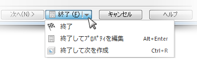

次に行う操作に適したオプションで、ウィザードを閉じることができます。
終了 ボタンをクリックして展開し、オプションを選択します。
- 終了 - ウィザードの残りのページのデフォルト設定を了解し、フィーチャーを作成してウィザードを完了します。
- 終了してプロパティを編集 - フィーチャーを作成して、フィーチャー プロパティ ダイアログを開きます。フィーチャー プロパティ ダイアログを使用して、フィーチャーを手早く編集します。また、このダイアログには、ウィザードからは設定できないアドバンス プロパティも含まれています。
- 終了して次を作成 - フィーチャーを作成して、ウィザードの最初に戻ります。これにより、さらにフィーチャーを作成することができます。
使用したオプションは記憶され、ウィザードの次回使用時には現在選択されているボタンが表示されます。
