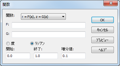

r = F(a), z = G(a)
r = F(a), z = G(a) は、Z 座標が角度の関数として指定された分極関数に使用します。
関数 ドロップダウン リストから、r = F(a), Z = G(a) を選択します。
FGH - 関数を作成するためのフィールドです。方程式のトピックに記載されている演算を使用することができます。
- 関数を度で算出します。
ラジアン - 関数をラジアンで算出します。
開始 - 関数を算出するための、範囲の始点を設定します。
終了 - 関数を算出するための、範囲の終点を設定します。
増分値 - 関数を算出するための、増分、または、減分値を設定します。
プレビュー - 確認用のカーブが表示されます。この時点で、生成された関数が図形データとして適用されることはありません。開始、終了、増分値の設定内容により、プレビューの生成に時間がかかることもあります。

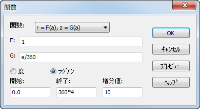

r = F(a), Z = G(a) の例
r = F(a), Z = G(a) 関数を使用して、次のようならせんをモデリングすることができます。
