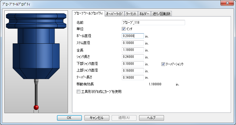

プローブ
ボール直径
ステム直径
全長
シャンク長さ
下部シャンク直径
上部シャンク直径
テーパー長さ
テーパー シャンク - シャンク直径を一定にする場合、このオプションを選択解除して、下部シャンク直径上部シャンク直径 の代わりに シャンク直径 を入力します。
名前 - 工具を識別するための名前を入力します。工具箱内の他の工具の名前と重複しないようにします。
単位 - 工具の寸法の単位です。インチの場合、インチ を選択します。このオプションが選択されていない場合、単位はミリメートルになります。
