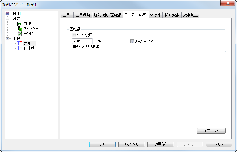

フライス 回転数タブ
このタブは、ストラテジー タブで ターンミリング タイプのツールパスを選択した場合に表示されます。ストックとエンド ミルの両方を回転させて加工します。
フライス 回転数 タブを使用して、旋削加工工程でのフライス加工工具の回転数を制御します。このタブは、ストラテジー タブで ターンミリング タイプの ツールパス を選択した場合のみ利用することができます。
回転数
回転数 セクションで、工具の回転数を設定します。デフォルトの単位は、RPM (回転 / 分)です。任意で、SFM 使用 (サーフェス フィート / 分)を選択して、単位を変更します。デフォルトで、FeatureCAM は表示されている 推奨 値を使用します。任意の値を入力することもできます。値を入力すると、オーバーライド オプションが選択された状態に変化します。推奨値に戻す場合、オーバーライド を選択解除します。
