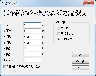

次の方法で、グリッドを調整します。
  1. [ファイル] > [オプション] > [図形データ] > [スナップ グリッド] ページを選択します。
  2. グリッドの座標を入力します。
  3. 重要: 間隔が狭すぎると、表示に時間がかかります。
  4. セクション フィールドで、断面のスナップ中に、開いた図形データを均等に分割する数を設定します。
  5. ビューの切り替え時にグリッドを再表示する場合、材料領域内のみにグリッドを表示 を選択します。
  6. グリッド表示 オプションを選択します。
    常に表示 - グリッドへのスナップ モードを無効にしても、グリッドは表示されたままになります。
    常に非表示 - グリッドへのスナップ モードを有効にしても、グリッドは表示されません。
    自動設定 - グリッドへのスナップ モードが有効の場合はグリッドが表示され、無効の場合グリッドは表示されません。
  7. OK をクリックします。
