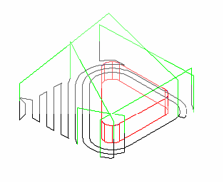

全取り代 は、荒加工、または、仕上げ工程で、フィーチャーの輪郭から一定のオフセットを使用するように設定します。全取り代 を使用することで、既に加工された可能性のあるストック バウンダリーまでカットしてしまったり、ストック カーブを定義したりすることなく、加工の無駄を抑えることができます。
次の例は、全取り代 が設定されていないツールパスです。
次では、同じパーツに 0.25 インチの 全取り代 を設定しています。
次では、同じパーツに 1.0 インチの 全取り代 を設定しています。
