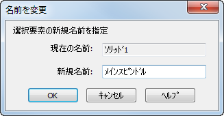

次の方法で、ソリッドの名前を変更します。
  1. パーツ ビュー で、該当の名前を右クリックします。
  2. コンテキスト メニューから 名前を変更 を選択します。
    名前を変更 ダイアログが表示されます。
  3. ソリッドの 新規名前 を入力します。
  4. OK をクリックして、変更を保存します。
