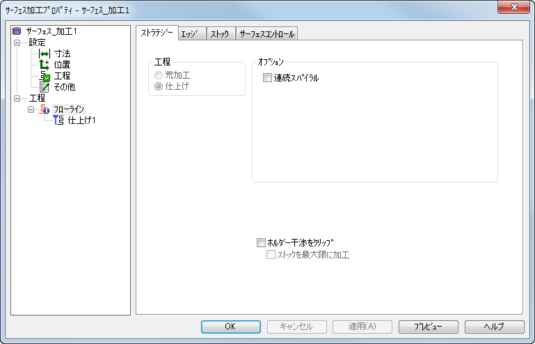

ストラテジータブ(フローライン仕上げ)
連続スパイラル - 加工中、工具がサーフェスから離れないようにします。
連続スパイラル を選択してサーフェスと常に接触するツールパスにすることで、サーフェスへのアプローチやサーフェスからのリトラクトで発生するドウェル マーク、または、傷を防ぎます。
通常の等高線仕上げツールパスは、次のように一定の Z 高さでパスを作成します。工具は、等高線と等高線との間でサーフェスに沿ってリトラクトするか、送られます。
連続スパイラル を選択すると、ツールパスが一連のスパイラルに変化します。工具の Z 高さは一定ではなくなります。
ホルダー干渉をクリップ - ホルダーやシャンクが、パーツ サーフェス、チェック サーフェス、加工されていないストックと干渉する場合、その箇所のツールパスをトリムします。選択した場合、工程の フライス加工 タブに ホルダー クリアランスシャンク クリアランス プロパティが表示されます。
ストックを最大限に加工ホルダー干渉をクリップ とともに使用して、ホルダーの干渉を回避しながら可能な限り多くのストックを加工します。これにより、リトラクトの回数を抑えたツールパスでサーフェスをより滑らかに仕上げ、加工時間を短縮します。ただし、パーツによってはエアー カットが増えてしまう場合もあります。
