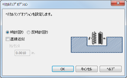

ヘリカル ランプ オプション ダイアログ(フィーチャー レベル)
ヘリカル ランプ オプション ダイアログを使用して、フライス加工フィーチャーのヘリカル ランプ オプションを編集します。
フライス加工の フィーチャー プロパティ ダイアログ、プランジ タブの ヘリカル ランプ を選択し、ヘリカル オプション をクリックして ヘリカル ランプ オプション ダイアログを表示します。
ヘリカル ランプの方向 (時計回り、または、反時計回り) を選択します。
直線近似 - 円弧移動を直線移動で近似します。
トレランス - トレランスを入力して、直線近似 と、理論上のらせんとの間の、近似の精度を制御します。値が小さいほど、正確に近似されます。
