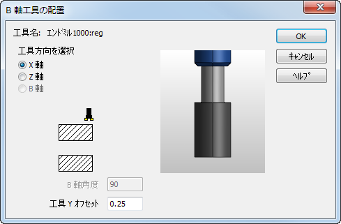

B 軸工具の配置ダイアログ
B 軸工具の配置 ダイアログを使用して、ターンミリング工具の向きを指定します。
次の方法で、B 軸工具の配置 ダイアログを表示します。
  1. 旋削加工の フィーチャー プロパティ ダイアログの ストラテジー タブで、ツールパス タイプに ターンミリング が選択されていることを確認します。
  2. 工具 タブの ターンミリング工具方向を設定 ボタンをクリックして、ダイアログを開きます。
工具方向を選択X 軸Y 軸B 軸 のいずれかを選択します。
注: X 軸ツールパスは、外径フィーチャーのみに使用されます。
工具 Y オフセット - 工具の Y オフセットを入力します。デフォルトは、工具直径の 25% です。
