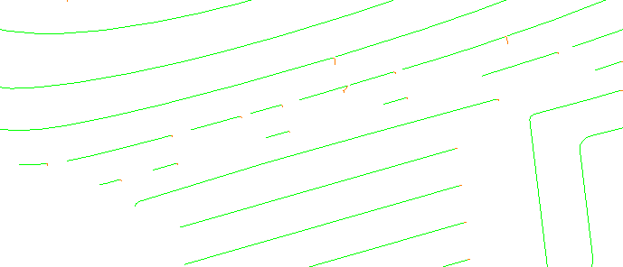

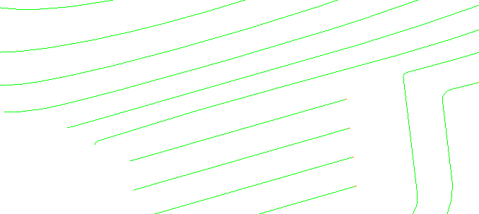

最短ギャップ長 - ギャップ長さを入力し、その値より小さなギャップをツールパス セグメントで置き換えて断片化を制御します。大きな値の場合、断面化は削減されますが、ツールパスが長くなり、そのパスに材料を加工しない箇所が含まれてしまうことがあります。小さな値の場合、ツールパスはより短くなりますが、パスのリフトの回数が増加します。
