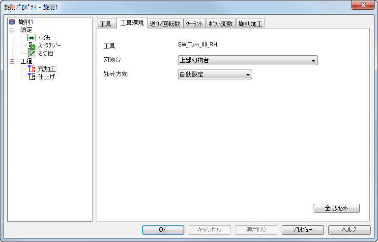

工具環境タブ
旋削加工の フィーチャー プロパティ ダイアログの 工具環境 タブを使用して、旋削フィーチャーの工具環境を編集します。
旋削フィーチャーの 工具環境 タブには、次のプロパティがあります。
工具 - ツリー ビューで選択した工程で使用されている工具の名前です。
注: この情報は、参照として使用されるだけです。工具を変更する場合は、工具 タブを使用します。
刃物台 - マルチタレットによる旋削加工の場合、選択した工程の加工に用いる刃物台を選択します。
タレット方向自動設定 の場合、FeatureCAM が工程の加工方向を決定します。時計回り、または、反時計回り に設定することもできます。
次で加工 - 刃物台とストックの両方を Z 方向に動かせるスイス型旋盤の場合、フィーチャーの加工に使用する軸を スピンドル Z、または、工具 Z から選択します。Z 方向には動かせない刃物台を選択した場合、このオプションを利用することはできません。工具とスピンドル Z の両方を使用して、複数の工程を同時に処理するスーパーポジションでの加工を行う場合、各工程を異なる Z 軸で加工してから、RESULTS ウィンドウ の 刃物台 タブで、それらの工程を同期します。
スピンドル待機 Z / 工具待機 Z - 刃物台とストックの両方を Z 方向に動かせるスイス型旋盤の場合、アクティブではない軸の、待機の Z 位置を指定します。
