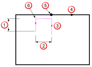

切落し工程は、2 軸フィーチャーと 4 軸フィーチャーの両方で利用することができます。
通常、このオプションは、リトラクト工程で輪郭を加工した後に続きます。
切落しは、リトラクト工程で切り離されなかったパーツを完全にカットします。カットの向きは、カーブと反対(輪郭の終点から停止位置に向かう)になります。ワイヤーは切落しを実行する前に停止します。停止位置は小さな四角形で表示されます。
リトラクト距離
停止距離
ワイヤー パス
輪郭
通常の輪郭工程の始点と終点
挿入された終点
