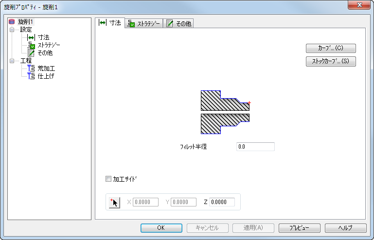

寸法タブ(旋削)
寸法 タブを使用して、旋削フィーチャーの寸法を編集します。
カーブ ボタン - カーブを選択 ダイアログを表示します。
ストック カーブ ボタン - ストック カーブを使用して、荒加工の範囲を制限することができます。ストック カーブ ボタンをクリックして ストック カーブを選択 ダイアログを開き、カーブを選択します。これは、鋳物から加工する場合などに有用です。
フィレット半径 - 値を入力して、シャープ コーナーを自動的に丸くします。加工サイド を選択して、コーナーの側(内側と外側)を切り替えます。
