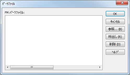

マルチプル座標系 ダイアログの パーツ リスト をクリックして、パーツ ファイル ダイアログを表示します。
パーツ ファイル ダイアログを使用してパーツ ファイルを開き、マルチプル座標系ドキュメントにセットアップを追加します。
FM パーツ ファイル - このリストに表示されているパーツ ファイルから、マルチプル座標系ドキュメントにセットアップを 追加 します。FeatureCAM で開かれているパーツ ファイルが自動的に表示されます。
OK - 変更を了解して、ダイアログを閉じます。
キャンセル - 変更を取り消して、ダイアログを閉じます。
参照 - FM パーツ ファイル ダイアログを表示します。.fm ファイルを選択して 開く をクリックし、パーツ ファイルを開きます。すべての開いたパーツ ファイルから、マルチプル座標系ドキュメントにセットアップを 追加 することができます。
再読み込み - 使用したパーツ ファイル(元のファイル)が変更された場合などに、そのファイルをマルチプル座標系ドキュメントに再度読み込みます。
削除 - 選択したパーツ ファイルを、FM パーツ ファイル リストから削除します。マルチプル座標系ドキュメントで現在使用中のパーツ ファイルに、このオプションを使用することはできません。
