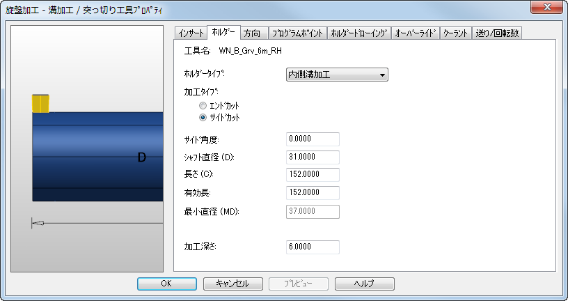

イメージをクリックして、プレビューをパーン、または、ズームすることができます。プレビューの方向は、FeatureCAM オプション ダイアログの [ビュー] > [マシン] ページでの設定により決まります。イメージを右クリックして、コンテキスト メニュー を表示します。
溝加工 / 突っ切り 工具の ホルダー タブには、次のプロパティがあります。
名前 - 現在の工具の名前です。
ホルダー タイプ - 溝加工工具には、次のホルダー タイプがあります。
エンド カット - 工具は、ホルダーの長さに対して平行に加工します。
サイド カット - 工具は、ホルダーの長さに対して垂直に加工します。
加工深さ - 最大切込みです。
有効長 - シミュレーションの際に、工具が、ホルダーからどれだけ出ているかを示します。
