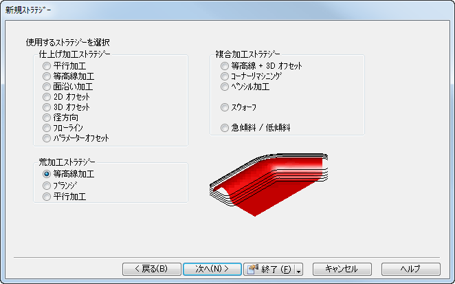

  3. パーツ サーフェス ページで加工するサーフェスを選択して、次へ をクリックします。
  4. 新規ストラテジー ページの 単一工程を選択を選択して、次へ をクリックします。
  5. 荒加工ストラテジー セクションの 等高線加工 を選択して、次へ をクリックします。
  6. ストラテジー ページで、サーフェスの加工方法を指定します。
