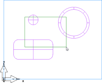

そのボックス内に完全に収まっている、すべてのオブジェクトが選択されます。 Shift キーを押しながら選択した場合、該当のオブジェクトが、既に選択されているオブジェクトに追加されます。
複数のオブジェクトのボックス選択の際、オブジェクトの一部をボックスに含めるだけで(オブジェクト全体を完全にボックスで囲む必要なく)、そのオブジェクトを選択したものとして扱います。
次の例では、3 つのオブジェクトすべてが選択されます。
マウス ポインターのドラッグを使用して、複数のオブジェクトを選択します。

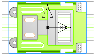

次のパーツには、異なるカラーのフェースと図形データが含まれています。
他の選択方法は、このようなパーツに対してあまり効果的ではありません。
カラー / タイプで選択 ダイアログを使用した場合、緑のラインとグレーのラインを別々に選択することはできますが、両方を同時に選択することができません。

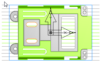

選択 を使用して正面からのビューでラインをボックス選択すると、選択内容にサーフェスが含まれてしまい、ラインのみを選択することができません。

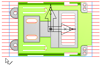

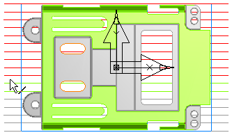

ドラッグ選択 を使用してマウス ポインターをラインの上からストックの左側にドラッグし、必要なラインすべてを選択することができます。
ドラッグ選択 により、隣接するサーフェスの選択時間を短縮することができます。 通常の 選択 モードでは、隣接するサーフェスの選択にボックス選択を使用するか、Ctrl + クリック で各サーフェスを選択しなければなりませんでした。 ドラッグ選択 では、隣接するサーフェス上でマウス ポインターを移動するだけでこの操作を行うことができます。 Ctrl キーを押しながら ドラッグ選択 して、隣接していないサーフェスを選択に追加することができます。また、マウス ボタンを放した後にパーツのビューを変更することができます。
