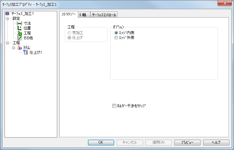

ストラテジー タブ(5 軸トリム)
エッジ内側 - サーフェスの内側エッジにツールパスを作成します。
エッジ外側 - サーフェスの外側エッジにツールパスを作成します。
ホルダー干渉をクリップ - ホルダーやシャンクが、パーツ サーフェス、チェック サーフェス、加工されていないストックと干渉する場合、その箇所のツールパスをトリムします。選択した場合、工程の フライス加工 タブに ホルダー クリアランスシャンク クリアランス プロパティが表示されます。
