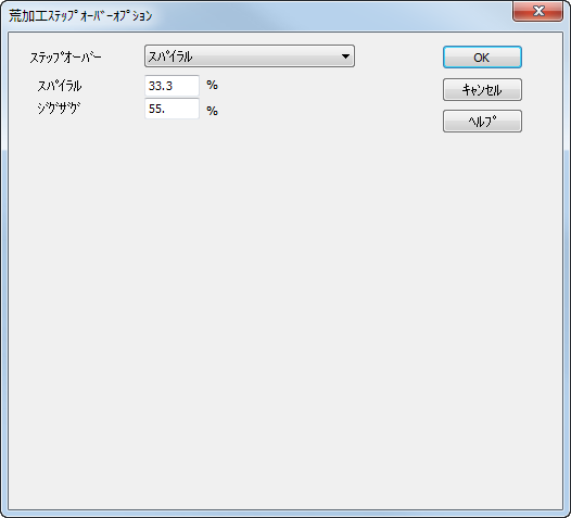

荒加工ステップオーバー オプション ダイアログ
ステップオーバー タブの ステップオーバー オプション をクリックして、荒加工ステップオーバー オプション ダイアログを表示します。
FeatureCAM のポケット フィーチャー、長方形ポケット フィーチャー、ボス フィーチャーでは、複数の荒加工タイプを使用することができます。
ステップオーバー - ドロップダウン リストから、ステップオーバー タイプ を選択します。
スパイラル % - フライス加工フィーチャーの底部をスパイラル パスで加工する際の径方向の切込みを、工具直径に対する割合として指定します。
ジグザグ % - フライス加工フィーチャーの底部をジグザグ パスで荒加工する際の径方向の切込みを、工具直径に対する割合として指定します。
