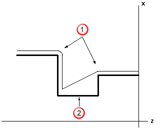

旋削フィーチャーとボーリング フィーチャーでは、アンダーカット チェック オプションを選択しておくことが推奨されています。このプロパティは、インサートの図形データに基づいてガウジを回避します。
オートラウンド円弧
アンダーカット領域
選択した工具では、フィーチャーのすべてを加工しきれない場合もあります。FeatureCAM はツールパスをチェックして、工具がパーツと干渉することなく指定されたパスを加工できるようにします。
干渉が検出されると、FeatureCAM はツールパスを自動的に変更して安全なパスにします。ツールパスの変更を通知する警告が表示されます。
