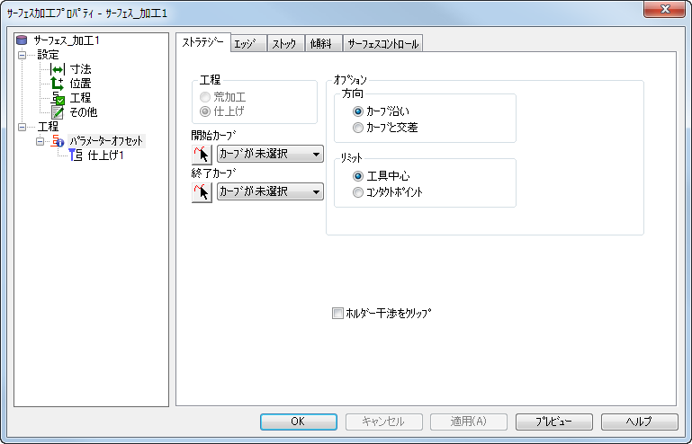

ストラテジー タブ(パラメーター オフセット)
開始カーブ終了カーブ を選択して、2 つのカーブの間にツールパスを作成します。
カーブ沿い - 開始カーブから終了カーブに向かって径方向で移動する、カーブに平行なツールパスを作成します。
カーブと交差 - 開始カーブからスタートして、終了カーブを横切るように移動するツールパスを作成します。
工具中心 - 工具中心に基づいて、ツールパスを制限します。
コンタクトポイント - 工具とサーフェスが最後に接触したポイントに基づいて、ツールパスを制限します。
ホルダー干渉をクリップ - ホルダーやシャンクが、パーツ サーフェス、チェック サーフェス、加工されていないストックと干渉する場合、その箇所のツールパスをトリムします。選択した場合、工程の フライス加工 タブに ホルダー クリアランスシャンク クリアランス プロパティが表示されます。
