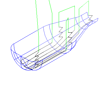

最大傾斜サーフェス角度 は、指定の角度よりも傾斜の低い領域のみを加工します。加工領域を、モデルの低傾斜領域に制限するのに有用です。このプロパティは、ほぼすべての仕上げツールパス(平行加工、径方向加工など)に適用されます。次の例では、最大傾斜サーフェス角度45 に設定して、X 平行ツールパスを金型の底部のみに制限しています。
注: ツールパスは、急傾斜壁をダウンカットしません。
