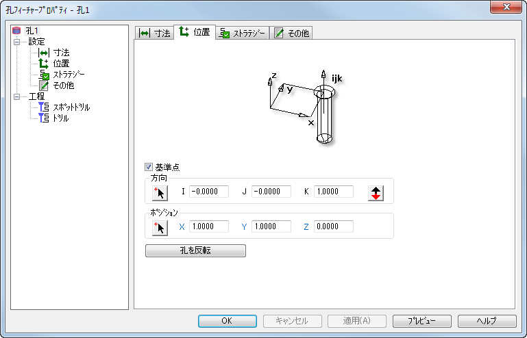

位置タブ(孔)
孔フィーチャープロパティ ダイアログの 位置 タブを使用して、5 軸孔フィーチャーの位置を編集します。
基準点 - UCS(または、セットアップ原点)に対する XYZ 座標を設定します。選択されていない場合、ワールド座標系に対する座標となります。
方向 - 孔の方向を定義する方向ベクトルを入力するか、位置を選択 ボタンをクリックして、グラフィック ウィンドウでフィーチャーの方向を定義する 2 つのポイントをクリックします。
ポジション - 孔フィーチャーの上部の座標を入力するか、位置を選択 ボタンをクリックして、グラフィック ウィンドウでポイントを選択します。
方向を反転 - 5 軸孔の方向が不適切な場合、このボタンで方向を反転します。
