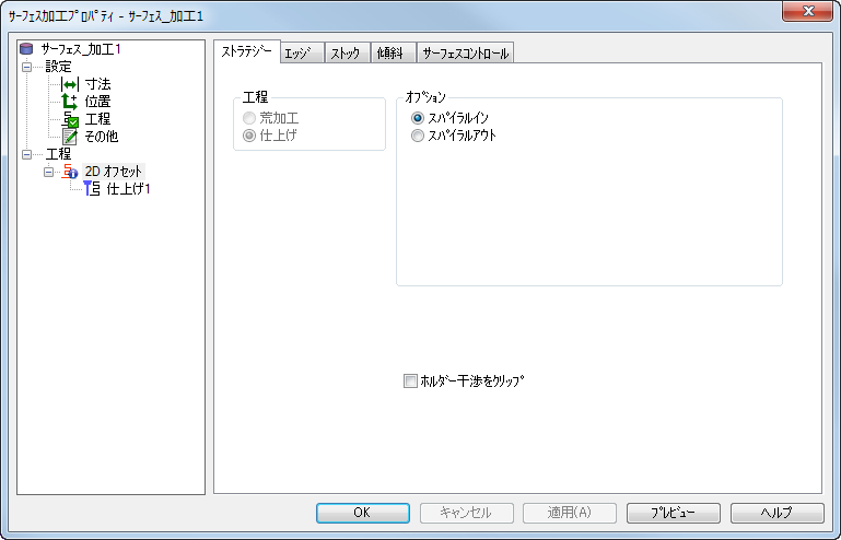

ストラテジー タブ(2D スパイラル仕上げ)
スパイラル イン - エッジから中心に向かって、らせん状に加工します。
スパイラル アウト - 中心から外側に向かって、らせん状に加工します。
ホルダー干渉をクリップ - ホルダーやシャンクが、パーツ サーフェス、チェック サーフェス、加工されていないストックと干渉する場合、その箇所のツールパスをトリムします。選択した場合、工程の フライス加工 タブに ホルダー クリアランスシャンク クリアランス プロパティが表示されます。
