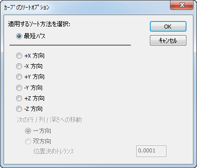

カーブのソート オプション ダイアログ
カーブのソート オプション ダイアログを使用して、順序設定 ダイアログと バウンダリー カーブを選択 ダイアログでのカーブを並べ替えます。
順序設定 ダイアログ、または、バウンダリー カーブを選択 ダイアログの手動設定 を選択して ソート をクリックし、 カーブのソート オプション ダイアログを表示します。
次の方法で、フィーチャーをソートします。
  1. フィーチャーのソート方法を選択します。
    最短パス - フィーチャー間の移動を削減するようフィーチャーをソートします。
    +X +Y +Z 方向 / -X -Y -Z 方向 - 位置でフィーチャーをソートします。
  2. フィーチャーの行や列では、それらの間の移動方法を選択します。
    一方向 - フィーチャーのすべての行を同じ向きで加工して、次の行の開始箇所には早送りで移動します。
    双方向 - フィーチャーの行を交互の向きで加工して、早送り動作の距離を削減します。
    位置決めトレランス - トレランスを指定します。このトレランス内の位置を行、または、列として考慮します。
  3. OK をクリックしてフィーチャーをソートし、ダイアログを閉じます。
