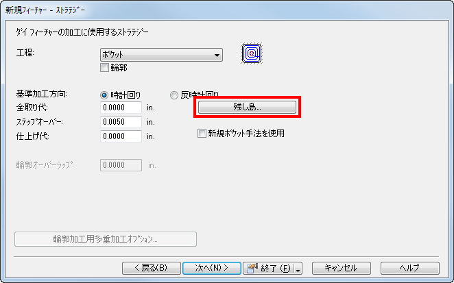

ポケット 工程、または、ジグザグ 工程の 残し島 オプションを使用して材料のない領域を指定し、エアー カットを削減します。
新規フィーチャー ウィザードの ストラテジー ページ、または、フィーチャー プロパティ ダイアログの ストラテジー タブで、ポケット 工程か ジグザグ 工程を選択すると 残し島 ボタンが表示されます。

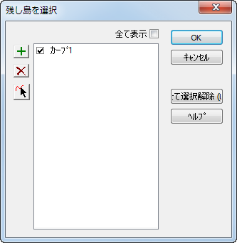

ボタンをクリックして 残し島を選択 ダイアログを表示し、残し島の輪郭となるカーブを指定します。
ツールパスは、残し島カーブの内側の領域を避けて加工します。
