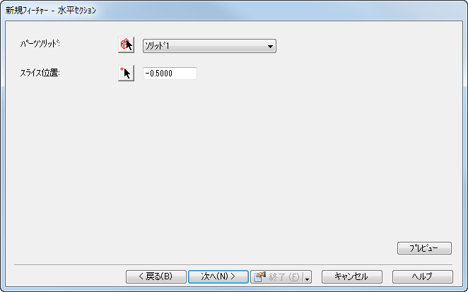

新規フィーチャー ウィザードの 水平セクション ページを使用して、ソリッドの Z スライスを指定します。Z スライス内にカーブを作成して、それらのカーブからフィーチャーを作成することができます。
パーツ ソリッド - フィーチャーを認識するソリッドを選択します。
スライス位置 - Z スライスの高さを指定します。
注: ソリッドのエッジで Z スライスを使用する場合(サーフェス上で使用する場合など)は、フィーチャー自動認識オプション ダイアログの エッジベースでフィーチャー認識 を選択しておかなければなりません。
プレビュー - グラフィック ウィンドウに、カーブのプレビューが青で表示されます。
