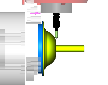

この鋳造パーツには、3D サーフェス フィーチャー(赤の箇所)があります。
デフォルトの角度では、パーツ前面のシャフト部分の加工が困難です。
4 軸回転ストラテジーをデフォルトの角度で使用すると、マシン ヘッドがチャックと干渉してしまいます(ピンクの箇所)。

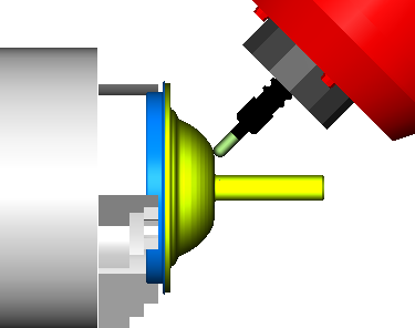

工具軸の B 角度を 45 度に設定すると、工具が傾斜して干渉を回避することができます。
