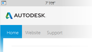

TOOLBOX には、ブラウザ も表示されます。
TOOLBOXブラウザ タブをクリックして、ブラウザ を開きます。
ブラウザ には、FeatureCAM の最新機能に関する情報が表示されています。ブラウザから、サンプル ファイルを FeatureCAM に読み込むこともできます。プレビュー画像をクリックして、ブラウザ からサンプル プロジェクトを読み込みます。
