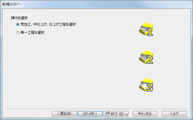

新規フィーチャー ウィザードの 新規ストラテジー ページを使用して、3D サーフェス加工フィーチャーの加工ストラテジーを指定します。
オプションを選択します。
- 荒加工、中仕上げ、仕上げ工程を選択 - 複数の工程から構成されるサーフェス加工フィーチャーを作成します。ウィザードを使用して、荒加工、中仕上げ、仕上げの工程を手早く作成します。
- 単一工程を選択 - 1 つの工程から構成されるサーフェス加工フィーチャーを作成します。例えば、荒加工工程のみを作成して、仕上げ工程は後から作成する、などが可能です。
