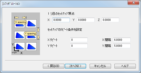

コンフィギュレーション ダイアログを使用して、セットアップのコピー数と位置を指定します。
コンフィギュレーション ダイアログを、次のように設定します。
  1. 1 つめのセットアップの原点の座標を、XYZ に入力します。
  2. マルチプル座標系ドキュメントにセットアップを何度も配置する場合、リピートの回数と間隔を入力します。リピートしたセットアップは、長方形状に並べられます。
    X 間隔Y 間隔 は、パーツの原点同士の間隔です。ポストによっては、これらの間隔がマシン上での加工にまったく影響しないこともあります。間隔は、座標系 ID と、座標系 ID を使用してパーツ同士をどのように配置するかにより制御されています。
    注: 負の値に設定することもできます。
    リピートしたセットアップの 座標系 ID は、以前使用した値の次の数となります。
  3. 次へ をクリックします。
    X リピート、または、Y リピート を指定した場合、レイアウト ダイアログが表示されます。
    セットアップが 1 つだけの場合、プレビュー ダイアログが表示されます。
