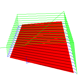

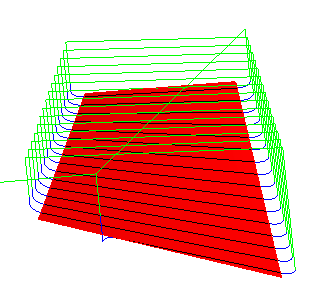

リードイン / リードアウト平面
円弧とランプは、次のいずれかのオプションになります。
サーフェス面直 - リードインとリードアウト移動は、サーフェス法線に相対します。
水平 - 移動は、水平面に相対します。ランプの方向は、左右どちらかになります。
水平左 - この設定は、一方向パスで有用です。一定の左側ランプとなります。
水平右 - この設定は、一方向パスで有用です。一定の右側ランプとなります。
垂直 - 移動は、垂直面に相対します。
デフォルト - 等高線仕上げでは 水平、その他すべての工程では 垂直 がデフォルトです。
