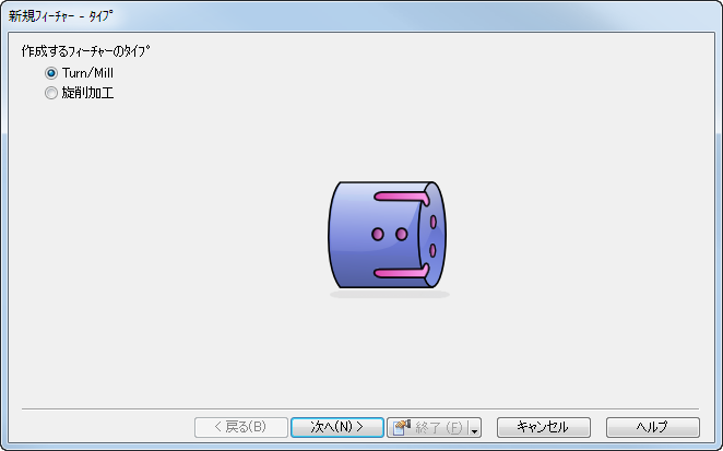

新規フィーチャー ウィザード(Turn/Mill)
FeatureCAMTurn/Mill は、フィーチャーが Turn/Mill フィーチャーか、それとも 旋削 フィーチャーかを区別します。Turn/Mill フィーチャーは回転工具をサポートしますが、旋削フィーチャーでは、工具は回転しないものと想定されています。
例えば、Z 軸沿いの孔は、Turn/Mill フィーチャーと旋削フィーチャーの両方のタイプから作成することができますが、Turn/Mill の孔は回転工具で、旋削の孔は回転しないドリルで加工されます。
次の方法で、Turn/Mill ドキュメントの 新規フィーチャー ウィザードを使用します。
  1. フィーチャーのタイプを選択します。
  2. 次へ をクリックします。
