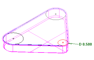

パラメトリック モデリングが選択されている場合、FeatureCAM はグラフィック ウィンドウで作成した複数のオブジェクト同士の関連性を記憶して、1 つのオブジェクトを更新した際に、そのオブジェクトとリンクしている他のオブジェクトも自動的に更新します。例えば、2 つの円との接点から作成されたラインの場合、この関連性が維持されます。片方の円の位置、または、半径を変更すると、その変更に基づいてラインも更新されます。
次の例では、カーブから作成したポケットを示しています。このカーブは、複数の円を接点で連接したラインから作成されています。

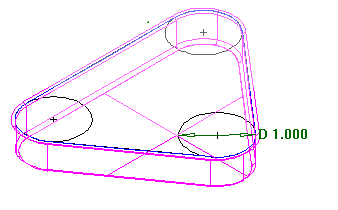

1 つの円の直径を変更すると、次のようにラインの終点、カーブ、ポケットも変化します。
