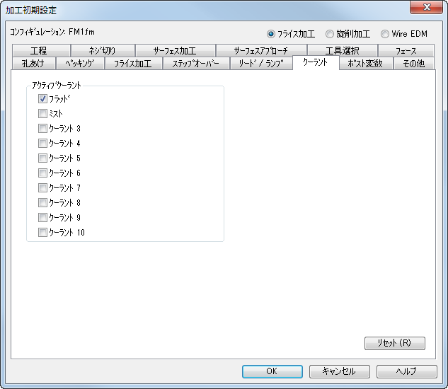

加工初期設定 ダイアログの クーラント ページを使用して、工程のデフォルト クーラントを指定します。
使用するクーラント タイプを選択します。利用可能なクーラント タイプは、CNC ファイル (XBUILDCoolant ダイアログ) で定義されています。
工具プロパティ ダイアログの クーラント タブから工具のクーラント、フィーチャー プロパティ ダイアログの クーラント タブから工程のクーラントをオーバーライドすることができます。
