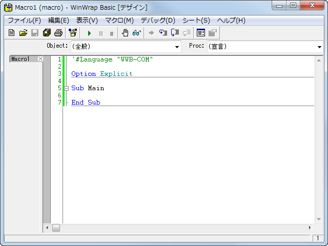

FeatureCAM には、BASIC プログラムの編集に使用できる統合開発環境 (Integrated Development Environment-IDE) が装備されています。このダイアログを使用して、サブルーチン、関数、マクロ、アドインの表示、編集、書き込みなどを行います。
次の方法で、既存のアドインのコードを表示して編集します。
  1. アドイン マクロ ダイアログで、(編集する)マクロを選択解除します。
  2. 注: 使用中のマクロを編集することはできません。マクロが実行中の場合、エディターのタイトル バーに [run] と表示されます。
  3. [アドイン] タブ > [アドイン] パネル > [Basic マクロを実行] から、IDE エディターを表示します。
  4. IDE エディターの ファイル > 開く メニューを選択します。開く ダイアログが表示されます。
  5. アドインを選択して、開く をクリックします。アドインがデザイン モードで開かれ、BASIC コードが編集できるようになります。コメントには、プリフィックス ' が付きます。
