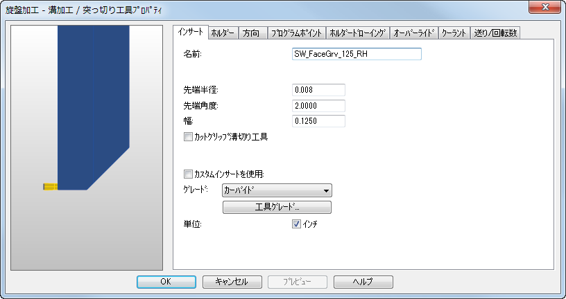

イメージをクリックして、プレビューをパーン、または、ズームすることができます。プレビューの方向は、FeatureCAM オプション ダイアログの [ビュー] > [マシン] ページでの設定により決まります。イメージを右クリックして、コンテキスト メニュー を表示します。
名前 - 工具を識別するための名前を入力します。工具箱内の他の工具の名前と重複しないようにします。
先端半径 - インサートの先端半径です。
注: ネジ切り工具の 3D シミュレーションでの先端半径は、0.0 になります。これはあくまでもグラフィック用であり、NC データ、また、工具選択のいずれにも影響はありません。
- 溝加工 / 突っ切り工具の Z 軸沿いの幅です。
長さ (C)
シャフト高さ
先端角度
先端半径
カットグリップ溝切り工具
単位 - 工具の寸法の単位です。インチの場合、インチ を選択します。このオプションが選択されていない場合、単位はミリメートルになります。
