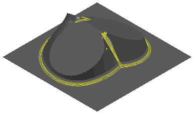

リマシニングは、前の工程で削り残した領域を自動的に加工します。前の工程に使用した工具直径を指定すると、FeatureCAM は削り残した領域を自動的に決定して、ツールパスを生成します。
コーナー リマシニングは、 非接線サーフェス間に発生したコーナーをクリーンアップするためのストラテジーです。各コーナーのエッジは、トレース ラインと呼ばれます。ストラテジー ページのオプションを使用して、トレース ラインに対する方向を基準に加工することができます。
コーナー リマシニングには、次のオプションがあります。
マルチペンシル - トレース ラインをたどるコーナー ツールパスを作成します。平行 オプションと似ていますが、複数のトレース ラインの交点での処理が異なります。
平行:
マルチペンシル:
コーナー検出角度 - 指定の角度より小さいコーナーだけを検出します。
コーナー リマシニングに用いる工具の直径は、以前の工程で使用した工具 よりも小さくなければなりません。
