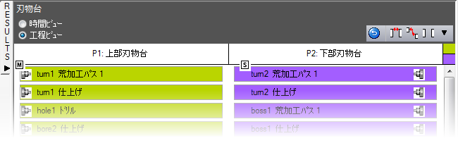

工程ビュー には、工程が加工順に表示されます。
工程は、刃物台とスピンドルに基づいた列に表示されます。
順序、または、刃物台を変更するには、グリッド内で工程をドラッグ アンド ドロップします。
ウィンドウ上部の 刃物台 セクションに表示されているツールバーを使用して、工程の順序を調整します。
同期コード変更を元に戻す - 工程の同期に対する変更を取り消します。これにより、刃物台の変更が影響を受けることはありません。
工程のスタートに同期ポイントを設定 - 2 つの工程を選択してこのボタンをクリックし、それらの工程のスタートを同期させます。
2 つの選択工程を同期 - 2 つの工程を選択してこのボタンをクリックし、1 つめの工程が終わった後に、2 つめの工程を開始させます。
すべての工程の同期ポイントを削除 - すべての工程から同期ポイントを削除します。
- 追加のオプションを展開します。
スピンドル アイコンは、各刃物台が制御するスピンドルを示します。
は、その刃物台がメインスピンドルを制御していることを、
は、その刃物台がサブスピンドルを制御していることを示します。該当の刃物台でのアクティブな工程が、主軸回転数と方向の設定基準となります。

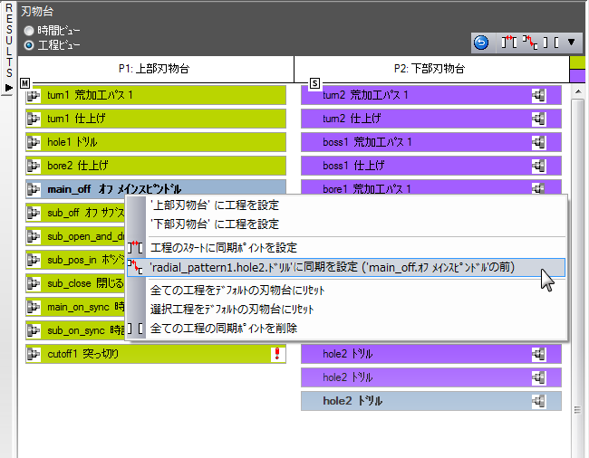

例

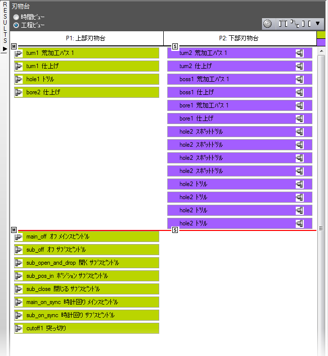

ここでは、次のように 下部刃物台 の hole4 ドリル を 上部刃物台 の main_off off Main spindle の前に移動します。
表に、同期ポイントを示す赤いラインが表示されます。hole4 ドリル は、同期ポイントと サブスピンドル1 オフ メインスピンドル の上に移動し、続く工程がその下に表示されます。
