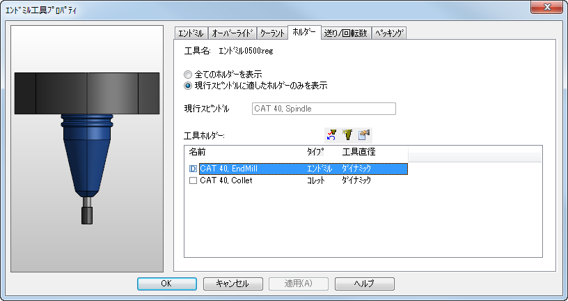

フライス加工の 工具プロパティ ダイアログの ホルダー タブを使用して、選択した工具のホルダーを変更したり、編集したりします。
ホルダー タブを使用して、工具に対して自動選択されたホルダーを確認したり、工具が常に使用するホルダーを割り当てたりします。
イメージをクリックして、プレビューをパーン、または、ズームすることができます。プレビューの方向は、FeatureCAM オプション ダイアログの [ビュー] > [マシン] ページでの設定により決まります。イメージを右クリックして、コンテキスト メニュー を表示します。
工具名 - 工具の名前です。
現在のスピンドル - 現在のホルダーに適したスピンドル タイプが表示されます。
工具ホルダーは、ダイアログのリストに表示されています。
現在のスピンドルに適したホルダーのみを表示 を選択して、現在のスピンドルには不適切なスピンドルを表示しないようにします。すべてのホルダーを表示する場合、すべてのホルダーを表示 を選択します。
工具に対して自動選択されたホルダーのチェック ボックスには、D 印が表示されます。該当の工具を使用するたびにホルダーを手動で選択する場合は、チェック ボックスを選択解除します。工具とホルダーとの関連性を解除する場合、ホルダー オーバーライドを元に戻す をクリックします。
新規工具ホルダーを作成工具ホルダー プロパティ ダイアログを使用して、現在のスピンドルの新規工具ホルダーを作成します。現在の工具ホルダーの寸法が、デフォルトとして使用されます。
工具ホルダー定義を編集工具ホルダー プロパティ ダイアログを使用して、選択された工具ホルダーのプロパティを編集します。
