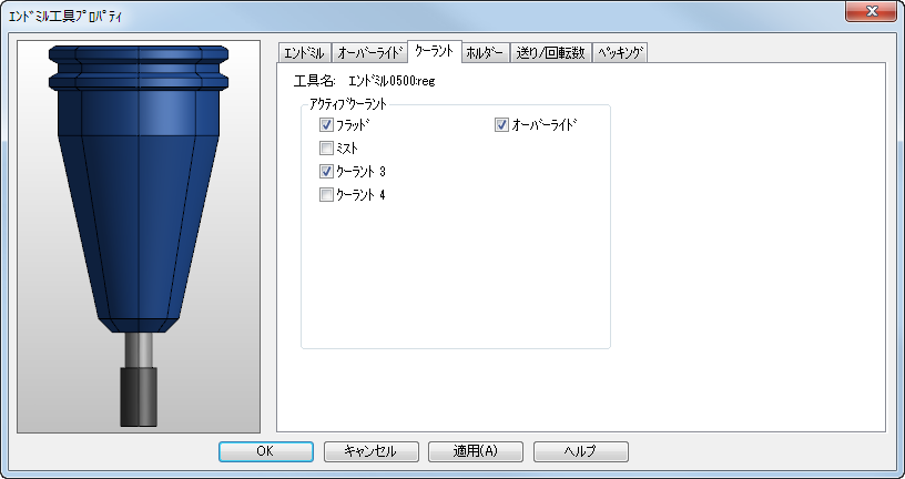

クーラント タブ
工具プロパティ ダイアログの クーラント タブを使用して、工程を加工するための工具のデフォルト クーラントを指定します。
使用するクーラント タイプを選択します。利用可能なクーラント タイプは、CNC ファイルで定義されています。
オーバーライド が選択されていない場合、加工初期設定 ダイアログの クーラント ページで指定されている、デフォルトのクーラント タイプが使用されます。
フィーチャー プロパティ ダイアログの クーラント タブを使用して、各工程のクーラント タイプをオーバーライドすることができます。
