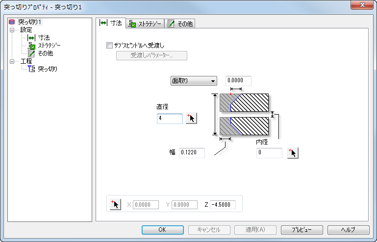

寸法タブ(突っ切り)
寸法 タブを使用して、突っ切りフィーチャーの寸法を編集します。
面取り / 半径 - 任意で、突っ切りフィーチャーに面取りや半径を追加します。ドロップダウン リストから 面取り、または、半径 を選択して、値を入力します。
直径 - 外径を入力します。
内径 - 内径を入力します。
- 突っ切り工具の幅を入力します。
サブスピンドルへ受け渡し - パーツをサブスピンドルに受け渡す場合、選択します。受け渡しパラメーター ボタンがアクティブになります。
受け渡しパラメーター受け渡しパラメーター ダイアログを表示して、受け渡しの つかみ代送り移動距離引き出し距離 を入力します。
