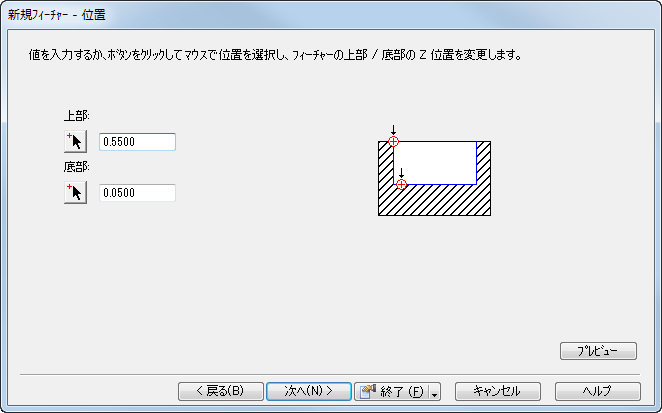

新規フィーチャー ウィザードの 位置 ページを使用して、認識されたフィーチャーの垂直方向の位置を指定します。
上部底部 にフィーチャーの Z 高さを入力するか、Z 位置を選択 ボタンをクリックして、グラフィック ウィンドウで位置を選択します。
プレビュー をクリックすると、グラフィック ウィンドウにフィーチャーのプレビューが青で表示されます。
