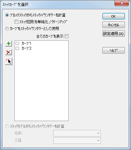

ストック カーブを選択ダイアログ
ストック カーブを選択 ダイアログを使用して、ストックの形状を定義するカーブを指定します。
ストック カーブ をクリックして、ストック カーブを選択 ダイアログを表示します。
注: このダイアログは、ボス フィーチャーとサイド フィーチャーのみで利用することができます。
ブロック ストックからストック バウンダリーを計算 - デフォルトのオプションです。ブロック ストックを使用します。
カーブをストック バウンダリーとして使用 - カーブをストック バウンダリーとして使用。リストから カーブを選択 します。この方法によりイレギュラーな形のストックを定義することができるため、ストックのない領域でのエアー カットを抑えることができます。
すべてのカーブを表示 - 利用可能なすべてのカーブをリストに表示します。
ストック モデルからストック バウンダリーを計算 - ストック モデルをストック バウンダリーとして使用します。ボス フィーチャーとサイド フィーチャーでは、ストック モデルを使用することができます。
