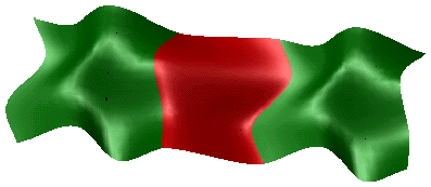

2 つのサーフェスをブレンド
次の例は、2 つのサーフェスのブレンドです。このブレンド サーフェスを作成するには、各サーフェス上にカーブがなければなりません。

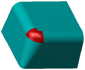

3 つのサーフェスをブレンド
次の例は、3 つのサーフェスのブレンドです。このブレンドは、「スーツケース フィレット」を作成するのに用いられます。スーツケースのコーナーのような、3 つのフィレットの交差を作成します。3D モデリングでフィレットを作成する場合、カーブは、通常、自動的に検出されます。
4 つのサーフェスをブレンド
次の例は、4 つのサーフェスのブレンドです。これも、「スーツケースフィレット」です。この場合、サーフェスの 1 つはフィレットではありません。
