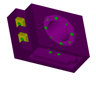

ここでは、フィーチャー自動認識(AFR)と、フィーチャー インタラクティブ認識(IFR)によるフライス加工フィーチャーの抽出を説明します。

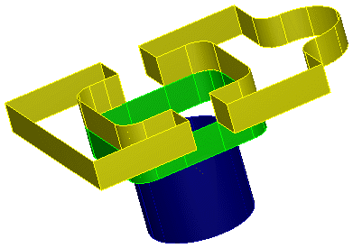

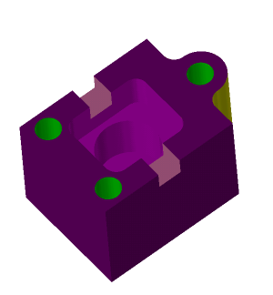

次は、フィーチャー自動認識ウィザードで作成された 3 つのサイド フィーチャーです。モデルの上部にあるフィーチャーによって 2 つの溝が加工されているという長所があります。しかし、モデルの上部にあるポケットが、別々のポケットになっている(1 つのポケットではない)という短所もあります。

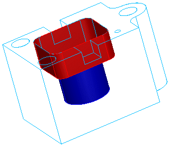

次は、同じモデルでフィーチャー インタラクティブ認識を実行した後の状態です。ポケットは、別々のポケットとして作成されています。2 つの溝は無視されています。

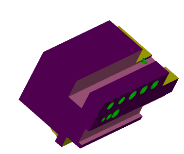

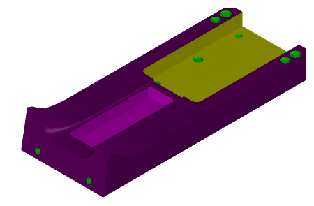

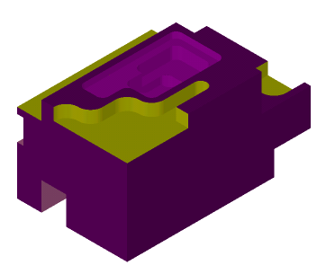

次の例では、フィーチャー認識で認識されたフィーチャーを示しています。
ポケット
サイド
