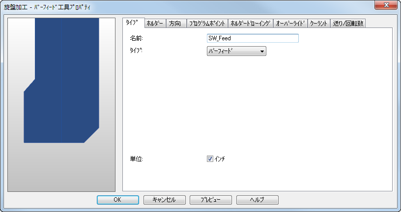

バー フィード 工具グループには、バー フィードとバー プルの両方が含まれます。この工具グループでは、インサート タブの代わりに タイプ タブが表示されます。
イメージをクリックして、プレビューをパーン、または、ズームすることができます。プレビューの方向は、FeatureCAM オプション ダイアログの [ビュー] > [マシン] ページでの設定により決まります。イメージを右クリックして、コンテキスト メニュー を表示します。
名前 - 工具を識別するための名前を入力します。工具箱内の他の工具の名前と重複しないようにします。
タイプ - バー フィード、または、バー プル を選択します。
単位 - 工具の寸法の単位です。インチの場合、インチ を選択します。このオプションが選択されていない場合、単位はミリメートルになります。
バー プル 工具には、追加のオプションがあります。
