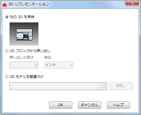

[3D リプレゼンテーション]ダイアログにアクセスする
[アセット ビルダー]タブの[作成者]パネルで、[3D リプレゼンテーション] をクリックし、[3D リプレゼンテーション]ダイアログ ボックスを開きます。
注: 以前に 3D モデルをアセットに関連付けており、編集モードになっている場合は、[元の 3D を保持]オプションのみが表示されます。元の関連付けを保持したり、[3D モデルを関連付け]オプションを選択して、新しい関連付けを作成することができます。
2D ブロックから押し出す
この方法では、[押し出しの高さ]テキスト ボックスに押し出しの値を入力し、[単位]ドロップダウン メニューから目的の単位系を選択します。入力した押し出しの値はブロック全体に適用される点に留意してください。
注: オブジェクトは、輪郭ではなく境界領域に基づいて押し出されます。境界領域から境界エッジに押し出しの生成方法を切り替えるには、レジストリ キー UseBlockGeometryFor2dPublish の値を 0 から 1 に変更する必要があります。このキーは、HKEY_LOCAL_MACHINE\SOFTWARE\Autodesk\Factory Design\R21 のレジストリ パスにあります。レジストリ キーを編集する際は、最大限の注意を払ってください。

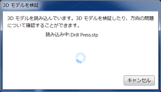

  1. [アセット ビルダー]タブの[方向を定義]パネルで、[3D モデルを検証] をクリックします。
  2. [3D モデルを検証]ダイアログ ボックスが開き、3D モデルをレイアウトに読み込むときに次のメッセージが表示されます。
